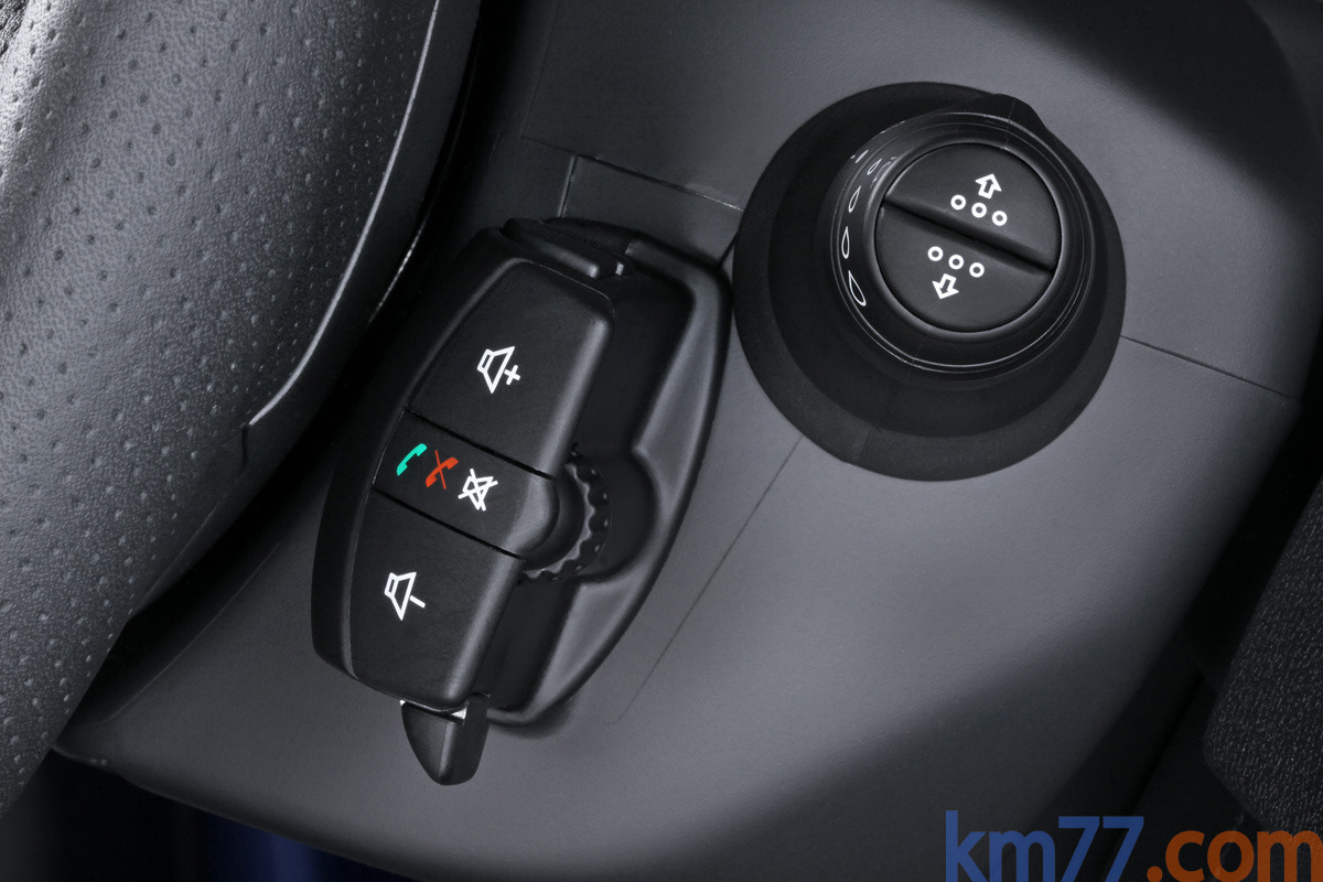

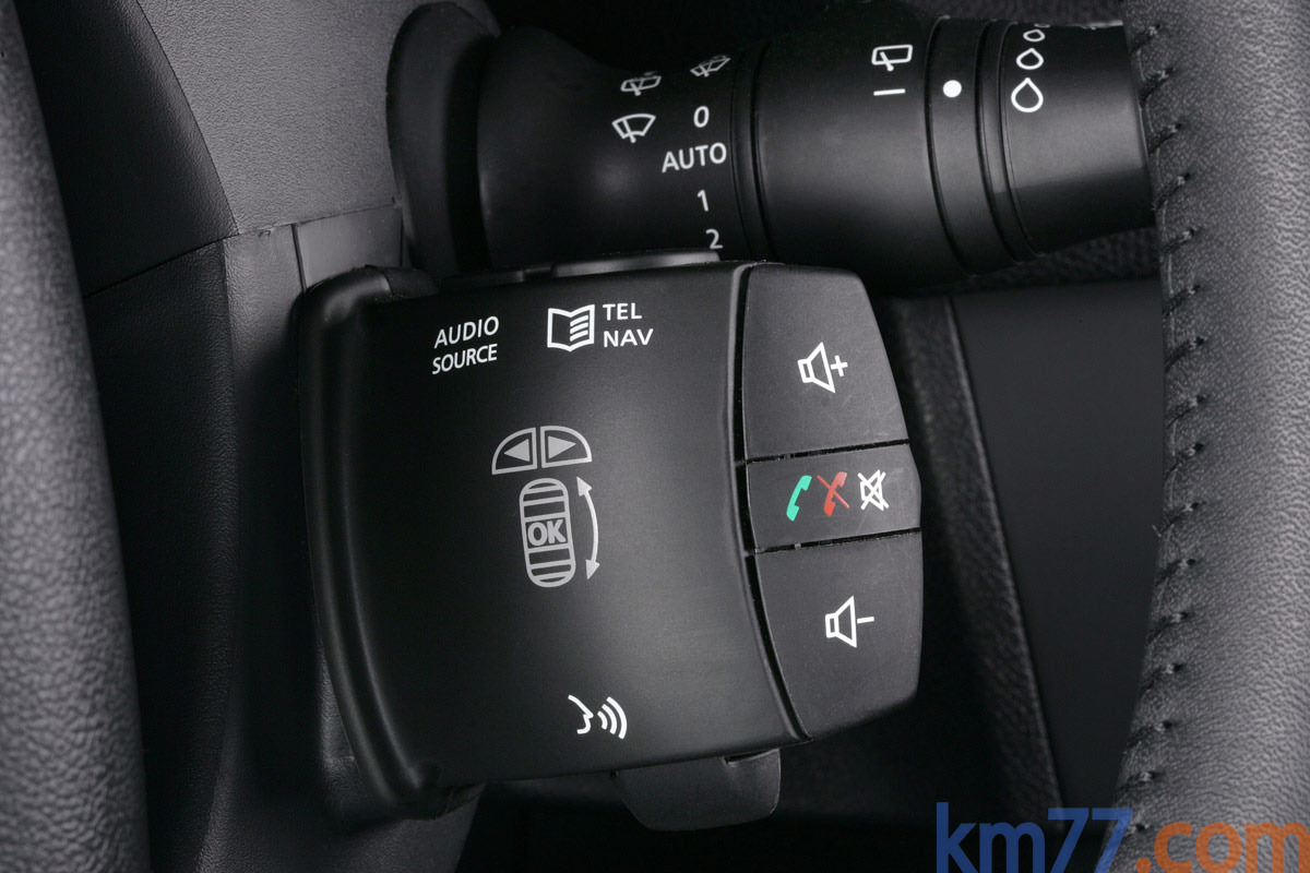

¿tendréis los últimos mandos que no llevan los botones traseros, encima de la rueda?
Los últimos son así Imagen pero los primeros, antes de lo de Japón eran así Imagen, tienen dos botones encima de la rosca

Las 2 fotos son iguales. Se ven los botones superiores y la ruleta en el medio...

andiuria escribió:Las 2 fotos son iguales. Se ven los botones superiores y la ruleta en el medio...
[ Comentario creado desde movil ] Imagen
Es que no encontré ninguna foto donde se vean directamente, en la segunda van representados los dos botones encima de la rosca con un par de triángulos.
Mi mando tiene 4 botones encima de la rosca: dos en la parte trasera que no tenéis (izq y der) y dos arriba del todo (cambiar cd-radio-usb y tfno) como los vuestros.

Hasta el 2011 el mando satelite traía 4 botones encima de la rosca (dos en la pared trasera y dos arriba del todo). Con los dos de la pared trasera y la rosca se manejan las funciones del tfno, entras y sales de carpetas/subcarpetas en el usb...
Ya en el 2012 dejaron de montar ese mando y no tenéis esas opciones.
