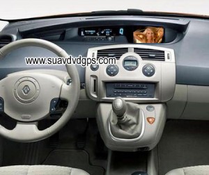

Hola estoy pensando en instalar un gps integrado, ya que en su día no lo hice, cosa que me arrepiento.
He visto este http://www.mundocaraudio.com/fluence-ra ... cenic.html. Me gustaría que le echeís un vistazo y comenteís que os parece.

Pues esta todavia un poco caro comparado con sus primas hermanas de otras marcas pero me alegra que ya la hayan sacado.
Si finalmente te decides comparte el brico con todos nosotros.
Intenta pedir más información en esa tienda, pues solo con esa foto y las funciones, para mi no es bastante. imagino que en el hueco de la radio original habrá que colocar otra y eso no se ve. Además en la foto se aprecia un altavoz y un hueco que no se para que pueden ser.
En fin lo dicho intenta que te manden más información sobre el sistema operativo del gps precio del tdt y demas cositas... y por favor compartelo en este hilo

Tambien sustitulle la pantalla tft? Yo la verdad que lo de la pantalla táctil no lo veo por lo lejos que esta del puesto de conductor, pero por lo demás tiene muy buen aspecto sobre todo que se parece mucho a lo que montan de origen

En el caso de miguel010 y el mio la pantalla tft es un elemento nuevo pues no llevamos gps de origen y por tanto tampoco gps.
Cuidado que a lo mejor estamos hablando de un aparato para las scenic II las fotos de esta otra página donde tambien la venden:Página del dvdgps , aunque no ponen precio me provocan confusión. el cuadro es de una serie III pero en las fotos aparece una serie II...

Visto que los de la tienda no me contestan a que me dieran más detalles...Buscaré otra por la web.
De todas formas había pensado que si me hacia con un frontal del cuadro con el hueco del gps, lo mismo se puede barajar la opción de hacerlo así. Es decir dejar la radio de origen, poner ese frontal reubicando la pantalla tft y buscar un gps de 7", así creo que saldrá más barato, depende del precio del frontal.
¿Sabeís si se vende el frontal del cuadro en la renault? He visto un post en los bricos pero no me queda claro si al final se hizo o no.

le mando un privado a una persona del foro que nos puede sacar de dudas.
Esa idea tambien la he barajado yo y se puede hacer hasta que se escuche por los altavoces del coche pues el gps esta equipado con toma de auriculares y viendo las fotos la instalación se puede hacer vista pero con el cableado oculto.
El tema seria saber si se puede coger un marco de una scenic con gps y trasladar hacia la izquierda nuestro tft.
El modelo de gps del que hablo a mi parecer no es muy caro, además tambien tendriamos la opcion de escuchar música desde un usb (no tengo claro si se puede escuchar música desde usb y usar el gps a la vez, windows Ce,etc... y por lo visto lo mandan desde España aunque es chino pero lo dan con mapas y soporte tecnico cosa que no da el chino. hablo de este en cuestión:
De momento todo esto lo tengo en mente pero no dispongo de tiempo ni de permiso de la contraria para ponerme con él.
Si alguno de vosotros se animara...

Los de http://www.suavdvdgps.com no esperéis que contesten, yo les mandé una consulta sobre una equipo similar pero para el Chevrolet Aveo de mi mujer, les preguntaba si las funciones de configuración del vehículo se mantenían porque la radio de serie tiene un botón para ello y nada, no contestaron nunca tras 2 emails.
De todas formas, examinado lo poco que dicen sobre el aparato, parece claro para mí que es para Scenic II con Carminat de origen.

El enlace al gps tactil que he puesto yo si que contesta, parece de fiar, ayer le preguntaba sobre si el usb es para meter musica y demás, sobre la cobertura metiendolo dentro del salpicadero y las medidas de la pantalla y ya me ha contestado...
ahora mismo le he mandado otro e-mail detallando las medidas que quiero que me de de la pantalla para saber si se puede encastrar en el marco, por detrás...vendedor de Ebay escribió:Estimado jesus:
Hola, el USB es solamente para pasar datos del ordenador a la memoria pero no para hacer lo que usted dice...
Hola, si si lo conectas dentro del salpicadero no tendrás problema con la señal... y este aparato no tiene para conectar antena externa...
desde donde quieres que te envie las medidas? desde la pantalla sin contar el marco negro que es pantalla pero no se ilumina o desde los bordes?

la pantalla tiene de alto 25,2 cm y de ancho 18,5 cm
eso sin contar con el marco, solo el cristal. se me hace muy grande, igual hay que irse a uno de menos pulgadas.
¿alguien con scenic con carminat puede tomar medidas de lo que mide la pantalla del tomtom?

Bueno,siento haberme retrasado pero andube algo liado,estube mirando en el dialogys y no encontraba nada,y fui a buscar unas cosas ala renault y estubimos alli mirando y no sale nada.
La conclusion es que se vende con el salpicadero completo,no se vende el frontal solo.

Lo siento,si me entero de algo te lo comento,y si encuentro una en desguace se lo cojere.jesusmendavia escribió:![]()
Habrá que esparar a piezas de desguace...

Tu no tienes que sentir nada, y si ves algo en desguace comentamelo pero no cojas nada pues de momento no le voy a hacer nada. Muchas gracias Bluecoupe otra vez por tu desinteresada ayuda

No hay de que hombre,por el tema de cogerlo en el desguace no hay problema,esas cosas me las dan
,ya que los salpicaderos a saltar el airbag se rompen y se tiran y yo compro mucho material para reparar los coches.
