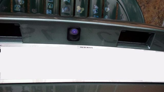

Por lo demás...sensores y cámara colocada.
Hay otra cosa más pero un día por otro... de momento ahí queda por hacer.
