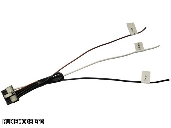

Pues no aparece en ningún lado buscaré a fondo por el garaje es lo que tiene tener mujer ordenada jajaja porque si pudieras echarle una foto al cable creo ke es el del conector rca verde con el key 1 y 2 y gnd me equivoco? Probaría de conectar los cables de los botones de los pc el power reset i los leds aprovechar lo que sería el pin así al rollo casero no se si me explico muy bien xq para comprar un cable de estos lo veo negro el servio técnico de erisin deja mucho que desear pero veo que por aquí estamos echos unos manitas se agradece toda la ayuda possible muchas gracias icaro

No lleva conector RCA, lleva un conector propietario que se conecta al CONNECTS2 y efectivamente, son 3 cables: key1,key2 y GND
El cable si lo has perdido, sí que es posible conseguirlo en alguna tienda externa, yo buscando información lo encontré a la venta.
No tengo foto, pero por internet la encuentras:
en Ebay lo tienes a la venta: http://www.ebay.co.uk/itm/Connects2-Chi ... 1067606042

Muchas gracias icaro ya me medio apaño y medio veo de donde salen de la radio el key 1,2 y gnd y en mi caso el cam rear es el conector en la foto de la radio por detrás sería el número 9 y la foto ampliada de la derecha el B mala pata si lo e perdió pero sigo teniendo fe en que con cables de las torres de pc los botones ke ban a la placa base esos cables los podré pillar uno a uno ke solo serán 3 http://www.erisinwholesale.com/1-din-ca ... g-382.html

Icaro gracias X tu ayuda me a llegado todo la interface que por ir rápido conecte mal los mandos y no aparecía renault en el display ni señal de ellos en la aplicación propia de la radio ya más tarde sonó la campana y tras mirar todo me dio por seguir los cables lo puse bien y perfect a mi se me queda guardado no pierdo la configuración me funciona perfecto con mi apaño rápido de salir de la radio con los tres cables para conectar gnd key 1 y key 2 también. Me llegó el.cable original de la radio tras ponerme pesado a emails estando descontento y preguntando si era opcional o que pasaba y me dijeron que sin problemas y sin coste alguno tardando sus 10 o 12 días pero ya se sabe uno que es ansias ya me funciona y cuando me anime a montar la parking cam a desmontarlo todo, bueno no me enrollo más y deciros gracias y mil gracias que sin icaro y su brico me animo a ponerle una radio de un din y su rollo dado a la forma de la consola.pondré fotos de todo pero no se xq no me deja me dice que es muy grande me podéis explicar como lo hacéis me gustaría mucho exponer mi trabajo tmb me lo e currado y a mi gusto espero opiniones
