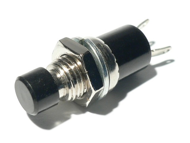

Ya tengo todo comprado la única duda que me queda es el pulsador que el mas pequeño que he encontrado creo que es grande. Imagen
Es este. Crees que me valdra???
romanovictor
Mensajes: 34328
Ubicación: España
Re: Mi GS 2.0 CVT Bose Edition Gris Casiopea
Mensaje por romanovictor » 25 Nov 2014, 20:01
Yo creo que si, sólo asoma desde la tuerca, como 1 cm, creo que es exacto al que puse.
Se taladra con el diametro del cilindro, se quita la tuerca, se mete desde abajo el pulsador, le pones la tuerca desde arriba y pruebas que cierre bien. Luego lo desarmas, le pones los cables (que es más cómodo que retorcerte), lo vuelves a poner y compruebas que funcione bien.
Si te animas haz fotos para que otros lo vean, que yo no hice del proceso.

Pero no te estorba con la tapa para que cierre bien??

oravla escribió:Pero no te estorba con la tapa para que cierre bien??
No, tiene la altura justa y no queda levantado ni nada

Uff pues es el temor que yo tengo antes de agujerear la cajonera. Vamos a ver como me lo monto para comprobar antes. No tienes ninguna foto hecha de dia??? Para ver como quedo el interruptor.
