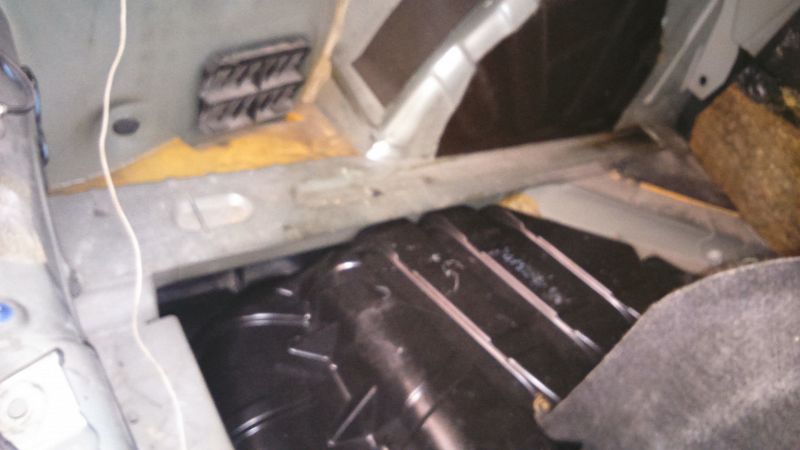

- Las arrugas de los laterales al absorver impacto estan si...pero chasis interno como decían en conce y perito nada.
- Los pilares intactos, así como toda la estructura interna.
- Pilotos rajados y traviesa doblada: sustitución de ambos. La traviesa no llega a tocar chasis.
(como nota...las bombillas marcha atras de leds que le compré a un socio en clubmeganeii en su hilo de venta funcionan !! )

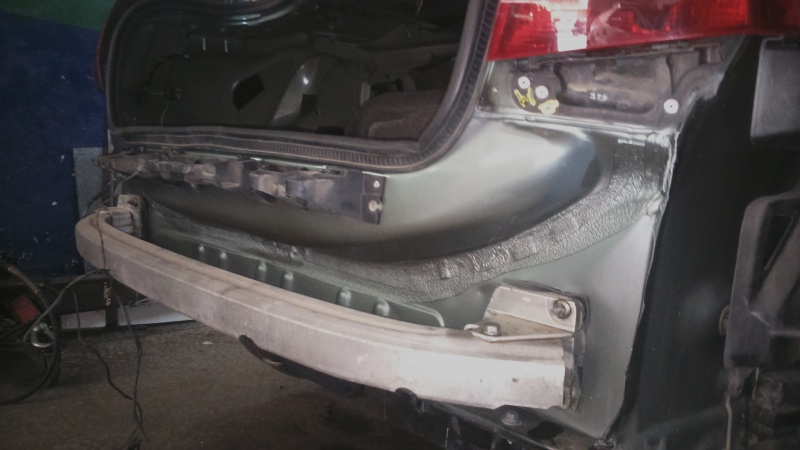

- "Labio maletero" y porton maletero metidos para adentro: reparable
- piso fondo maletero (ubicación rueda repuesto), rajado en una esquina.- reparable o pieza a cambiar: pieza nueva
- Paragolpes: partido y con faltas de trozos: cambiar por otro. Encontré uno en desguace tiradisimo. El donante estaba integro y alli lo entregaron por rotura motor.

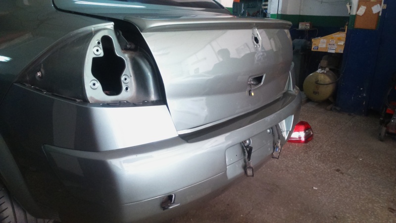

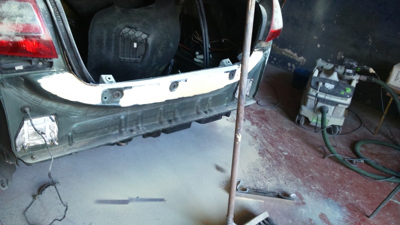

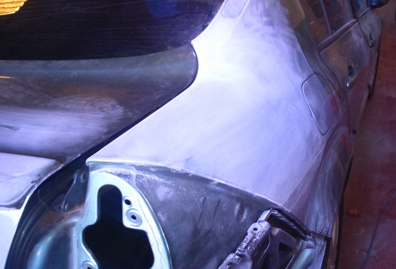

De momento...Trasera estaban terminando, nada de masilla ni historias de rellenar , sólo devolver a su sitio como vereis en las imágenes y cambiar los elementos rotos .Delante la semana que viene.
Cuando fuí a conce a sacarlo de allí y llegando a taller chapa y pintura.

piso maletero, rajado en esquina
trasera, ya a medio reparar las zonas hundidas

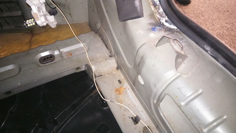

Detalle chasis y puntas intactas, derecha e izquierda
or dentro de la chapa, zona que se ve arrugada por fuera y por lo que dijeron "punta de chasis o chasis doblado" ( ) y debajo,detalle en recuadro marcado. Es la izquierda..la derecha es lo mismo.
Labio inferior acceso maletero

Antes de empezar a arreglar -
Delante, poca cosa, desde lateral que se ve traviesa, la semana que vienen desmontan para verlo a fondo
y ya dejandolo todo medio listo
Por ahora, hasta aquí.

seguimos...
tras enderezar las partes hundidas del portón, las aletas traseras (donde estaban las arrugas) a plancha, martillo y soplete, labio inferior del maletero y lijar bien todo, toca darle algo de masilla, poca cosa la verdad. He estado delante casi todo el tiempo y no lleva casi nada. Lo justo para dejar fino y poder trabajar.
Delante, al quitar el paragolpes roto, se ha visto la traviesa. Está doblada pero no llega a tocar intercooler ni hay hundimiento, menos mal!!
Mañana pasará a imprimación todo. Aprovecho para repintar el coche.
El paracas delantero y los xenon llegaron hoy mismo.
Cuando acaben pasará a mecánica para cambiar turbo,revisión general con cambio de aceite con filtros y cambiaremos neumáticos que están jodios de haber estado tantos meses en el mismo sitio parado y dándole sol de pleno, en renault lo tuvieron en una terraza al descubierto.
