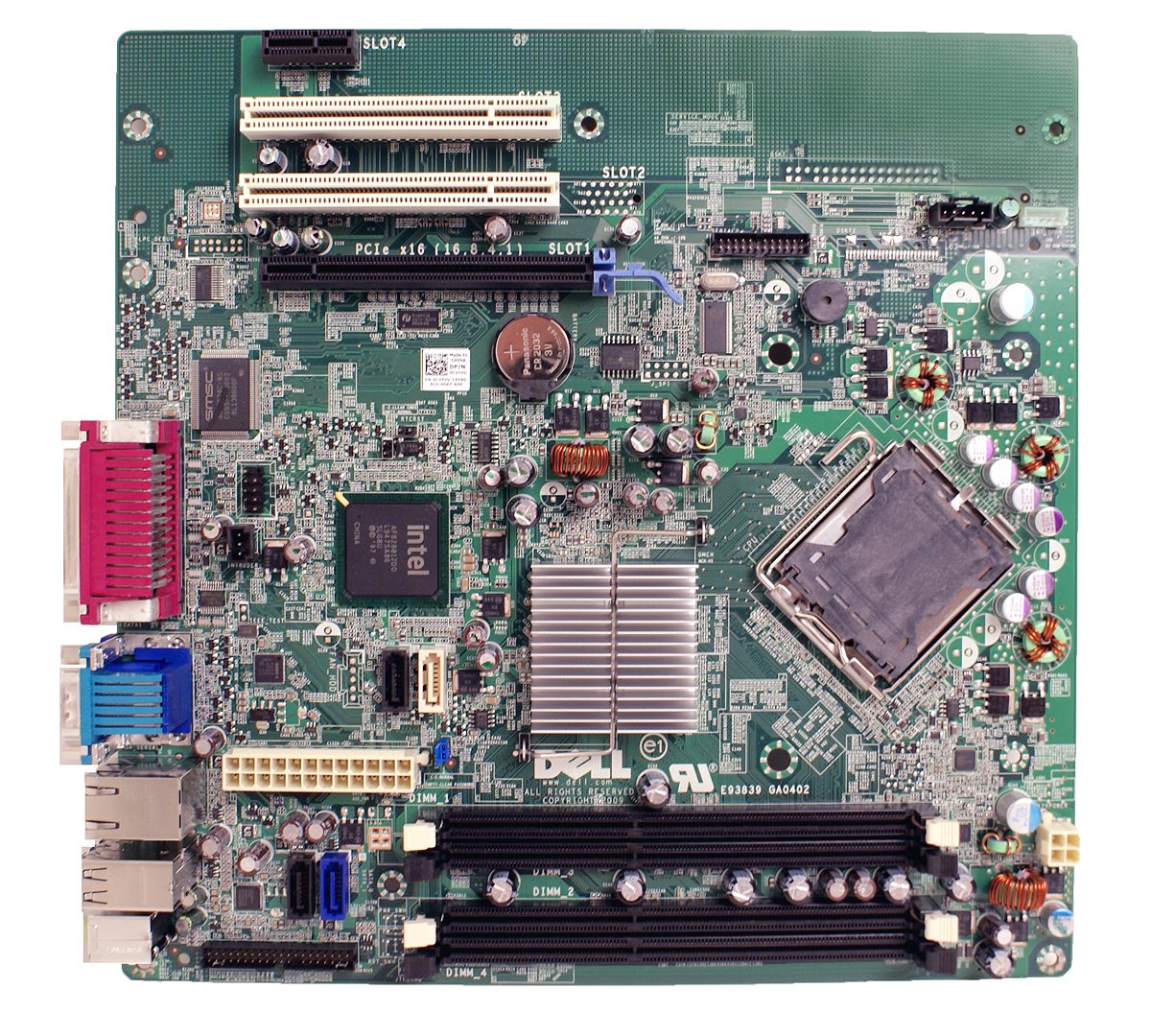

pues eso,quiero entrar en la bios pero me pide una contraseña lloron:- lloron:- lloron:-
he probado quitando la pila ,varias contraseñas de google y nada
alguna sugerencia?

Normalmente viene de casa sin contraseña.
¿Lo has llevado a reparar a algún sitio? Quizás en alguna tienda le han puesto la contraseña.
En todo caso siempre puedes cargarle otro firmware (con mucho cuidado que te lo puedes cargar).
Suerte y ya nos contarás.

Normalmente existe un jumper para borrar la configuración del BIOS. En los manuales de las placas suele llamarse "Clear CMOS" o algo parecido.
Desconecta el ordenador de la corriente, cambiar la posición de ese jumper e intenta endenderlo dándole al botón de encendido (no hará nada). Vuelve a poner el jumper como estaba, conéctalo a la corriente y al encender el ordenador ya no tendrá contraseña.

este no trae jumper quemad:- quemad:- quemad:-

es un dell optiplex 780
versión bios a15
placa base
Fabricante Dell Inc.
Modelo 0C27VV (CPU)
Versión A00
Proveedor del chipset Intel
Modelo del chipset Q45/Q43
Revisión del chipset 03
Proveedor del southbridge Intel
Modelo del southbridge 82801JB (ICH10)
Revisión del southbridge 02

es esta

es esta

puede ser este? Imagen

La placa base debe tener las letras "PWD" o "PSWD" (sin comillas). Yo he quitado muchas passwords de la BIOS quitando ese jumper.
No soy capaz de ver si el que marcas tiene esas letras.
Una vez quitado, al arrancar la máquina no debería pedirte la password

arriba al lado de la pila pone 1-2clearcmos
pero hay dos ,uno en horizontal y otro vertical silba:- silba:-
he quitado el jumper azul marcado pero nada,tambien la pila
a parte tengo dos bios ,en una(fondo gris)entro sin problemas
la otra (fondo azul)esa es la que me pide la contraseña quemad:- quemad:- quemad:-

Solucionado
